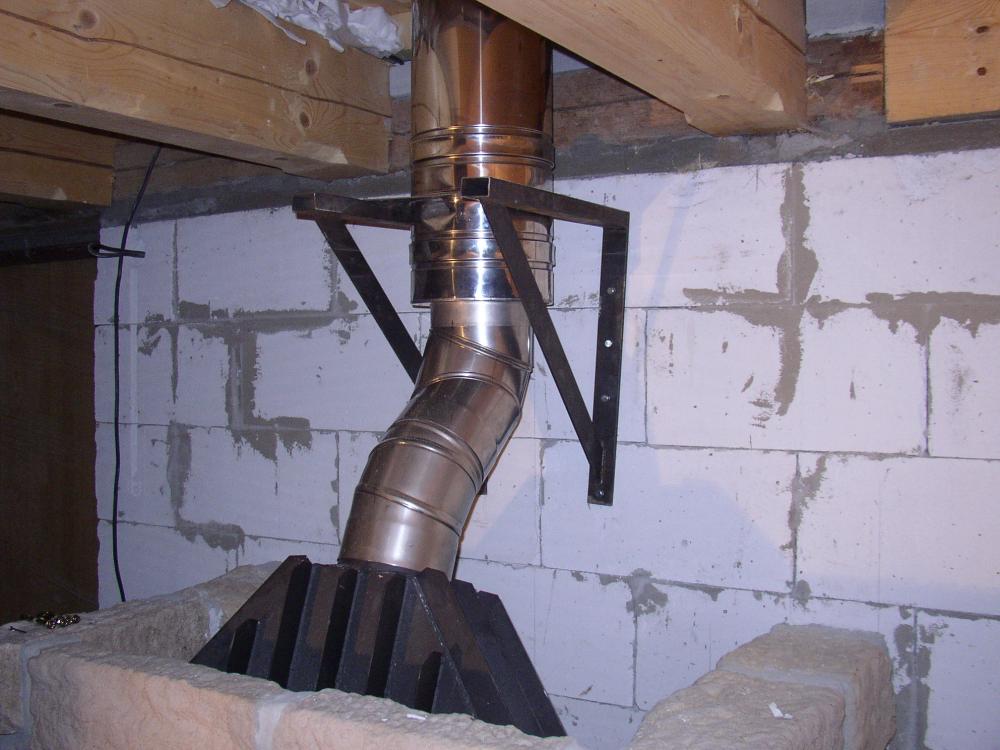

Datum: 10.11.2009 10:16 odpovědět upozornit redakci
reakce na ...
tak nejak ako na obrázku to aj ja plánujem, lebo krbová vložka nebude presne pod komínom.
takto nejak som to ja skúmal :
dobrý večer, uvažujem nad americkým nerezovým komínom a rád by som sa spýtal či prípadný decht v tekutej forme alebo dažďová voda s sadzami stekajúca do krbovej vložky nespôsobuje koróziu a poškodzovanie železa a liatiny.
moja predstava je že komín nebude presne nad krbom, ale asi 40 cm vedľa, prepojenie krbu a komína si predstavujem cez dve 15° kolená. krbová vložka bude mať vyberateľnú dymovú rozrážku.
musí byť na dymovode revízny otvor ? dĺžka dymovodu 2 metre, komín 5 metrov.
predpokladám že u americkej vložky je vhodné zapojenie dymovodu po vode.
ďakujem Vám za odpoveď a za prácu pre všetkých.
Odpověd: 20.10.2009 - 17:50:39
asi to bude vypadat nějak takto, ale asi delší:
http://kamna.astranet.cz/shops/3790/disk/americky-komin.jpg
kde jsme použili dvě stavitelná kolena, aby bylo možné na místě všechno dopasovat.
ad 1) nevidím žádný důvod k tomu, aby Vám při topení dřevem tekl komínem dehet. To by byla známka mokrého dřeva a to Vy spalovat určitě nebudete. Co se týká deště, tak samozřejmě musíte dát na komín takovou hlavici, aby tam nikdy nezapršelo.
ad 2) Ano, doporučuji zapojení "po vodě"
ad 3) na kouřovodu není třeba žádný čisticí otvor, protože jestli to budete mít tak plynule jako na fotce, tak tamtudy štětka hravě projede až do vložky.

Datum: 09.11.2009 22:47 odpovědět upozornit redakci
reakce na ...
Autor: Jana Žeravíková
Datum: 10.11.2009 07:31 odpovědět upozornit redakci
reakce na ...
Takže pokud to dobře chápu - komín je ukončený na konzole a pak už je možné dopojit kdykoliv cokoliv?
