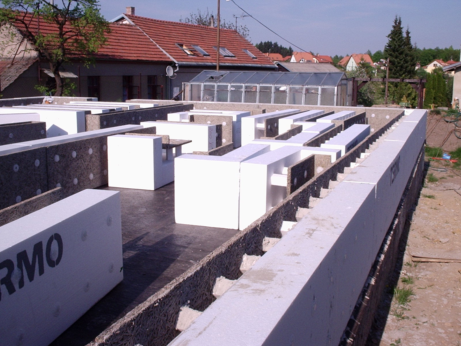

Dost diskusí se tu točí kolem nosné stěny pasivu. Sám jsem tu už také dost napsal, ale chci "proprat" diskuzí trošku jiný způsob: domácí výrobu ztraceného bednění z EPS.
Šlo by v podstatě o známý MED systém, ale s tím, že tvarovky se vyrobí na stavbě z deskového EPS do potřebných tvarů a s šířkou betonované mezery podle konkrétních statických potřeb (tj 10 až 15 cm).
Tvarovky ZB by se vyráběly podle tohoto vzoru:
https://www.tzb-info.cz/docu/diskuze/108…
Tedy deska EPS patřičné síly (třeba 30 cm), jakožto hlavní tepelněizolační vrstva, pak "špalíky" z EPS s čtvercovou podsatvou a výškou podle síly betonového jádra a opět desky z EPS, síly 5 cm, jakožto druhé "bednící" desky.
Spojení jedntlivých dílů PUR pěnou na zateplovák (třeba CT 84). Pevnosti spoje bych věřil, z vlastní zkušenosti vím, že spoj PUR pěnou je pevnější než EPS. Jiné statické zajištění polohy desek vůči sobě by nebylo třeba (stejně jako u MEDu).
Vzhledem k nízké objemové hmotnosti EPS bude možné vyrábět tvarovky o větších rozměrech (asi nejlépe 2 x 1 m, aby se s nimi dalo i dobře manipulovat).
Zdění by probíhalo lepením tvarovek na sebe, opět pomocí PUR pěny, při současném vyrovnávání rovinatosti, svislosti a kolmosti, dokud PUR neztuhne. Ostění z vlepených pruhů EPS.
Vylévání betonem podle doporučení jiných systémů ZB (Velex, MED, ...). Osazení oken a dveří podle technických listů MED.
A přínos? Maximální snížení nákladů na materiál oproti komerčním systémům ZB za cenu rozumné míry navýšení pracnosti a zachování reálnosti jednomužné svépomocné stavby (určitě to bude mnohem jednodušší než dočasná či posuvná bednění pánů Mico Mico či Petra Halady).
btw. systém použitelný pro vnitřní i vnější zateplení ;-)
