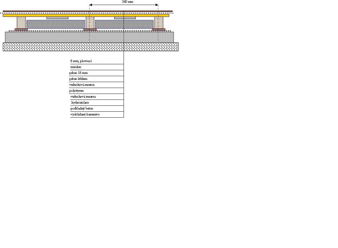

Zdravim... otazka viz nazev vlakna, hlavni problem je kompletni vyska realizace MAX 10cm vcetne "krytiny"! (radsi spis 9cm, i tak se budou rezat dvere) Druhy problem je nerovna, zvlnena IPA, radove 1cm.
Podlaha rozhodne suchou cestou, zatim mam v v hlave:
1. vyrovnat nejak IPU (ale cim?)
2. 2x2cm krizem STYROTHERM PLUS 100,
3. mirelon (kolik?)
4. 25mm rigidur E25 desky (tam kde budou el. rohoze pod dlazbou), tam kde plovoucka 2vrstvy OSB desek na PD.
5. finalni podlaha (rohoze dlazba/ mirelon, lamino)
Diky za rady cim to srovnat a jakou dalsi-jinou strukturu vhodne pouzit?
p.s. jeste jsem se koukal na PUR desky (puren FAL), lambda 0,025 W/(m·K), jsou teda hrozne drahe (40mm = 261 kc bez DPH) :-/ - nema s nimi nekdo zkusenost?
Moc diky Tom.
